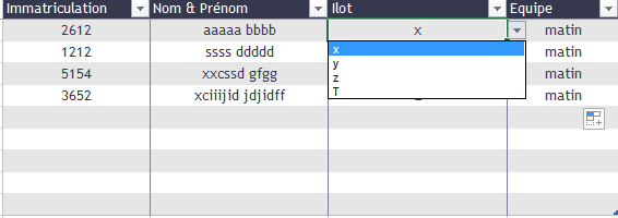

dans la figure suivante:
1erement je sélectionne l'ilot,
sans titre

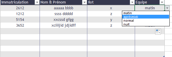

apres je sélectionne l'équipe:
zdez
après avoir fait ces deux étapes, l'immatriculation, le nom, doivent être positionnée dans l'endroit précis, l'ilot & équipe;

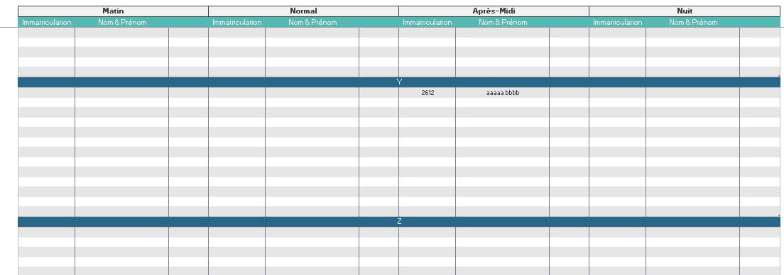

dans le 2ème tableau, je dois le trouver ici:
kjdjhjlhk
tu vois, il est positionné dans l'ilot Y, et dans l'équipe aprèsmidi.
