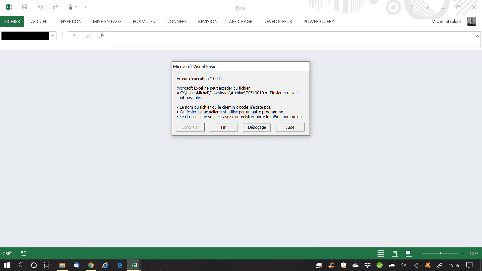

Le dossier Archive a-t-il été créé ?
rep1 = ActiveWorkbook.Path & "\Archive" & "\" & nom
ActiveWorkbook.SaveAs rep1
oui , le dossier a bien été crée
Bien a vous et merci

Je ne vois plus le bug ! et le fichier a bien été créé dans Archive.
bonsoir, je confirme a ce niveau pas de soucie, une fois le fichier créé, tu clic sur le numero que tu viens de créé, et tu as le fichier "008", le créé s'ouvre , et lorqu'on clic sur "enregistrer" normalement on copie les cellules 'B3:M3" du fichier "008" onglet"Résultat", ensuite le fichier se referme tout seul et le collage se fait automatiquement sur le classeur "2020" feuille "Plan de maintenance" sur la même ligne que le n°"008" sur la ligne "N:Y"

Bonsoir, je crois que je me suis fais mal comprendre.Je recommence mon explication en reprenant uniquement les fichiers
  • J'ai crée un dossier et a l’intérieur de ce dossier je met le classeur "2020" et Poste1 +un dossier "Archive"
  • Je clic sur le classeur "2020"
  • Je clic sur l'icone dans la cellule A4
  • Un nouveau numéro apparaît dans la colonne A .(008) dans le fichier En PJ
  • Je clic sur la cellule du nouveau numéro
  • Un fichier s'ouvre "Poste 008"
  • Dans ce fichier il y a un icone "Enregistrement" lié a une macro "Enregistrement" dans l'onglet "Résultat"
  • Lorsque je clic dessus /la macro "Enregistrement" agit sur / Copie de la ligne B3:M3/fermeture du fichier "Poste 008/Collage dans la ligne 8 N8:Y8 dans le classeur "2020".
  • et c'est là qu'il y beug au moment de l'enregistrement du fichier "Poste008" une fenetre affiche "erreur".
j’espère que je me suis comprendre et désolé si j'etais incompris au début.
par avance merci
162020.xlsm (501.80 Ko)
13poste-1.xlsm (388.78 Ko)
10bug-1.xlsx (217.21 Ko)
-Je clic sur la cellule du nouveau numéro
il ne se passe rien !
ok j'ai trouvé, il faut double-cliquer
- Dans ce fichier il y a un icone "Enregistrement" lié a une macro "Enregistrement" dans l'onglet "Résultat"
tu me dire où cela se trouve ?
il y a bien un rectangle mais qui n'agit sur rien !
ok, j'ai lié la macro enregistrement qui plante !
change
par
ActiveWorkbook.Save
car tu essaies d'enregistrer sur un autre nom qui est le même que celui d'origine !
