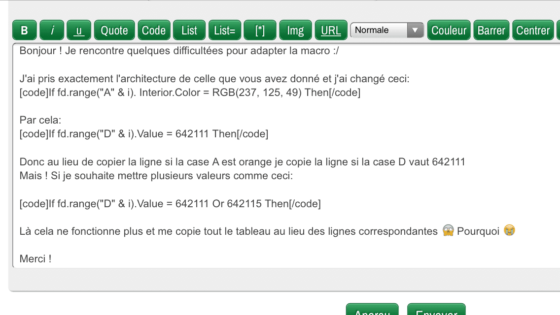

Bonjour ! Je rencontre quelques difficultées pour adapter la macro :/
