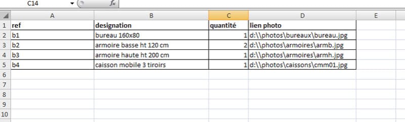

Étant débutant en VBA je souhaiterais savoir si il est possible de créer une macro et si possible de m'aiguiller
je voudrais copier des fichiers qui se trouvent dans des dossiers différents et les regrouper dans un dossier unique tout cela à partir d'un tableau excel qui contient une colonne avec les liens de chaque fichier à copier
comme dans l'image ci dessous je voudrais que les fichiers dont les liens sont en colonne D se retrouve copiés dans un nouveau dossier par exemple d:\\projet\bureau01\

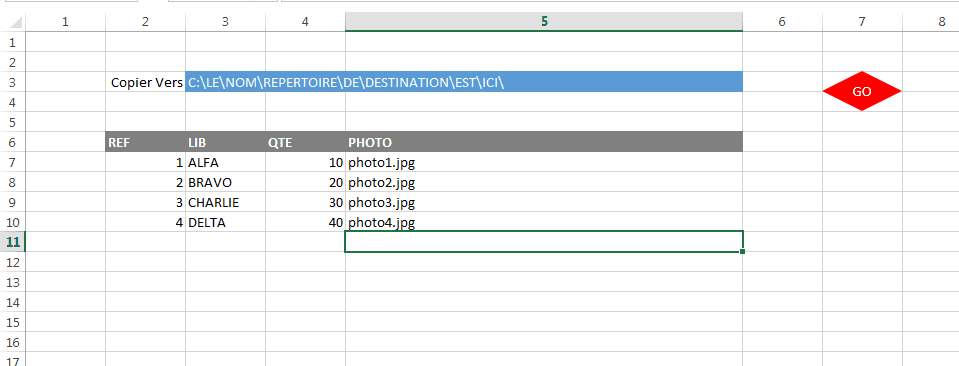

Bonjour tenrev...
En supposant l'image d'un tableau de ce genre...
Voici un code (inspiré d'un très vieux code de Mytâ (2011) https://forum.excel-pratique.com/excel/copier-fichiers-xls-vers-repertoire-t26489.html) en plus beaucoup plus élaboré avec Vérification d'existence des fichiers, Confirmation des écrasements, Gestion des erreurs...
/code à copier dans un module standard, à adapter en fonction du cas/

PS: Je propose le fichier de cet manière parce qu'il s'agit d'un module d'une application plus complexe.../

Pour info je modelise des composants 3D avec des attributs dynamiques (le lien des photos entre autre) je génère ensuite un fichier Excel relatif à ma scène 3d, ce fichier me permet de fusionner mes articles et de composer un catalogue dans indesing , le seul bémol c est qUe indesign impose ques les photos soient regroupées dans le repertoire du projet d'où ma recherche

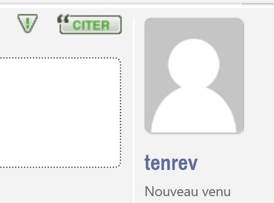

par contre étant nouveau sur le forum , je ne sais pas si c'est possible de mettre le sujet résolu ?
et comment faire ?
merci à plus
(re)
Il faut cliquer sur le "point d'exclamation" à gauche de "citer" en haut des messages...
NCC 1701 a écrit :
(re)
merci de m'avoir mis sur la piste , c'est pas le point d'exclamation , mais le V qui est à coté
Bonjour tenrev
Presque la forme oui, mais il y a un point d'exclamation dedans !
Regarde avec une loupe... tu verras !
