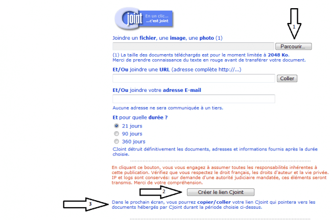

Si plus de 300 Ko tu as cjoint
c joint
Zut !! J'avais pas fait attention
Voila le lien :
merci pour ce tuyau supplémentaire
