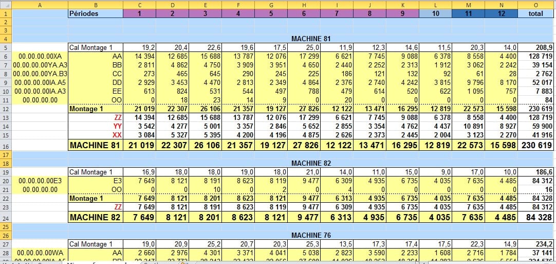

Le premier, la source dans la présentation telle que je la reçois.
Le deuxième, il s'agit de la mise en forme telle que je le souhaiterais. J'ai mis par pointage de cellule (=A1) mais ce n'est pas la solution viable.
1) La source est un tableau excel ou il y a un certain nombre de lignes inutiles que je ne souhaite pas avoir dans le tableau de mise en forme.

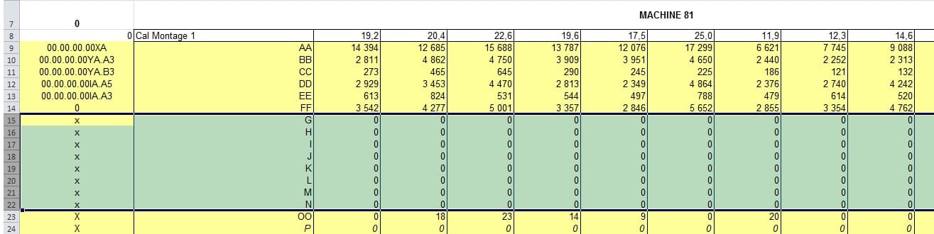

Typiquement les lignes 15 à 22 par exemple :
161013010325919556
Elles sont vides d'informations pertinentes. Pour la piece G, de C15 a N15 il y a eu 0 pieces de faites (voir la case O15)
Donc dans le tableau de mise en forme je n'ai pas besoin d'avoir cette information.

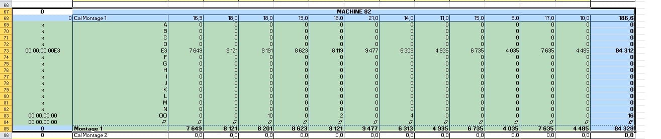

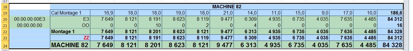

2) Pour une machine, j'ai plusieurs calibrages possibles. Pour un calibrage, je peux avoir 0, 1 ou plusieurs pièces possibles.
ex :
161013011750125076
Ici, pour la machine 82, j'ai deux pièces. Je souhaite donc n'afficher que celles-ci. (ligne 73 et 83)

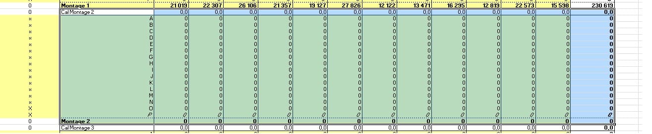

3) Si dans la partie Cal Montage, les valeurs sont toutes à 0, je ne veux pas les voir dans le tableau de mise en forme.
Par exemple :
16101301135528794
Là pour Cal montage 2, on voit qu'il n'y a pas de valeur donc dans le tableau de mise en forme elles n’apparaissent pas.
