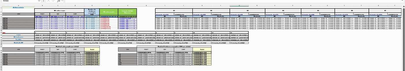

Honnêtement non, car sur ma feuille j'ai au moins 150 cellules voir + contenant une formule, pour te donner une idée de la chose un petit aperçu (très petit)
00
On ne voit pas grand chose ...
Est-ce qu'il y a des cellules nommées ?
oui et encore il y en a encore sur la droite :)
Non il n'y a pas de cellule nommée
C'est un fichier de boulot à mon épouse, très simple au demeurant, prévu pour environ 5000 à 6000 lignes à la fin de l'année mais utilisé par moult personnes pas forcément au courant du fonctionnement d'Excel!!!!
