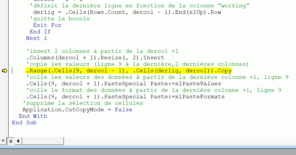

1- je viens d'essayer ton code et malheureusement il compile pas :

En attendant le retour de Xorsankukai qui s'occupe de votre souci, si cela ne compile pas c'est que vous avez un souci avec les variables "d'ergol" ou "derlig" qui ne sont pas définies.
Donc le problème est à vérifier avant la ligne coloriée en jaune
Si vous passez votre souris sur ces variables, vous devriez voir leur valeur
Vérifiez aussi que le mot "working" est bien écrit dans votre cellule en minuscule et sans espaces devant ou derrière
Crdlt

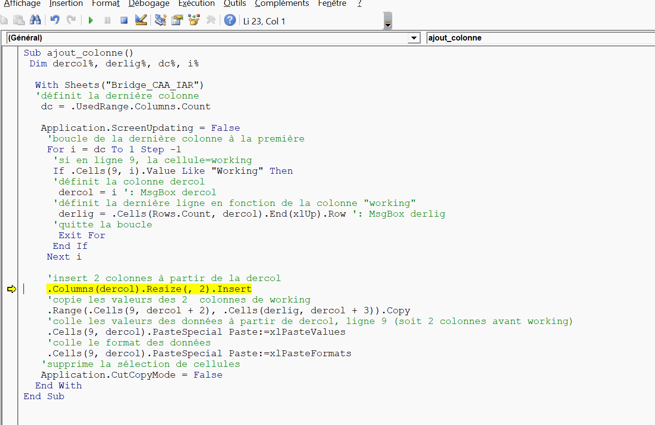

je viens de tester votre code et j'ai toujours l'erreur 1004 qui bloque la compilation du code:
1.On revient à la question que je vous ai déjà posée hier (https://forum.excel-pratique.com/s/goto/1114317) et à laquelle vous ne répondez pas., à savoir la valeur de la variable (ici dercol).
2. Le "working" est une cellule fusionnée ? si oui, très mauvais cela en VBA

-je pensais que t'avais eu ta reponse avec le screen du code complet, "dim dercol" ne sert pas à déclarer la variable dercol?
-oui c'est une cellule fusionnée, Et je ne peux pas changé cela
Comment vous voulez que nous sachions la valeur dercol avec un screen ????
Ce n'est pas du dim que l'on parle mais de dercol dans la ligne coloriée en jaune
Si vous pouvez changer.
- Sélectionnez la cellule avec "working"
- Défusionnez
- cliquez sur l'icone "Format" et allez dans "format de cellule"
- dans l'onglet Alignement, sélectionnez "Horizontal"
- Choisissez "Centré sur plusieurs colonnes"
Voici le code :

très bien je viens de défusionner, merci pour le tips
