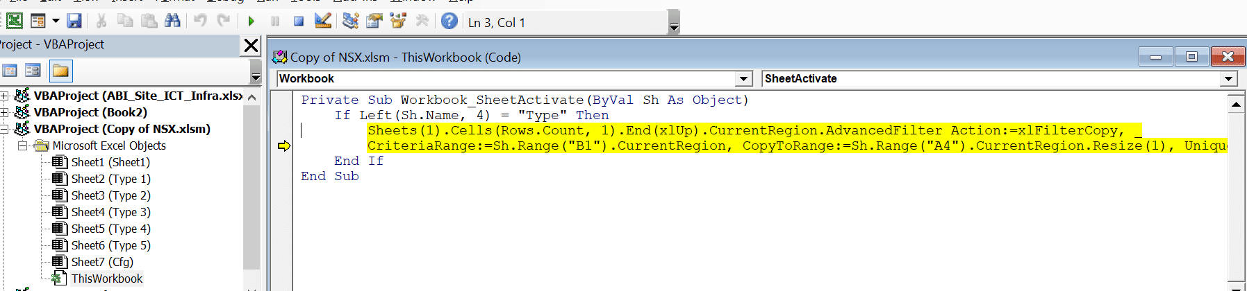

J'espère que tu vas bien ? pour la première partie c'est okay, mais je ne pige pas encore la macro. Si tu pouvais m'expliquer se serait bien car j'ai une erreur sur le tableau de la feuille 1.
En faisant debug j'ai

Est-ce que tu as une erreur sur le fichier que je t'ai posté ?

Merci pour ta reponse, oui j'ai une erreur. Je te renvoie le fichier.
9copy-of-nsx.xlsm (26.11 Ko)
Tu as une ligne vierge en ligne 25, il ne trouve donc pas les données source car il ne peut pas "englober toute la région", il y a rupture !
Sheets(1).Cells(Rows.Count, 1).End(xlUp).CurrentRegion
Tu peux prendre la dernière formule que je t'ai donnée...
