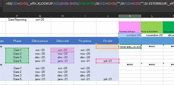

Dans mon fichier j'ai fais en sorte que si je copie la dernière colonne ma formule est toujours bonne par contre si je veux copier les lignes 5 à 9 les cellules de références pour la formule en K10 ne correspondent pas à ce qu'il faut. Bref il faudrait figer des cellules quand je copie des colonnes et d'autres cellules pour copier des lignes. Est ce clair je ne sais pas

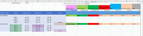

Cela dit, pour copier-coller tes lignes contenant tes formules, il y a une partie de tes références qui, me semble-t-il, devaient être absolue en ordonnée. Et relative en abscisse puisque tu fait référence à la cellule de gauche.
Dans la formule en "K5", ça donne une correction de "K3" en "K$3". Puis tu étire ta cellule jusqu'en "U5"
Ensuite, le copier-coller des lignes "5:9" en "10:14" conserve les coordonnées de ta ligne de titre.

j'ai une erreur #NOM? mais je pense que c'est dû à l'emploi de la fonction "_xlfn.XLOOKUP" (mais j'ai pas plus creusé que ça.)
J'ai remplacé le "_xlfn.XLOOKUP" par "RECHERCHE", ça colle mieux. C'est le second fichier :
Ca te convient ?

ça marche bien pour les copies de colonnes par contre quand je copie les lignes 5,6,7,8 et 9 il faudrait que les réfrérences de cellules de la cellule K10 soit celles dans l'image ci-dessous est ce que tu vois ce que l'on peut faire ?
