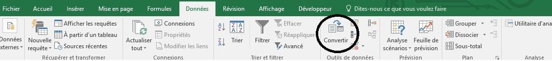

En allant dans "Données" puis convertir .
