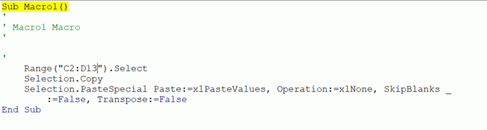

J'aimerais créer une macro pour copié collé jusqu'à la ligne choisie.
Les colonnes C&D sont des formules qui vont chercher en fonction de la date . Ce sera remplie à la semaine donc quand les premières dates seront remplies ,il faudra copié collé les valeurs des colonnes C&D pour pas que cela se mette à 0 quand on supprime les données des feuilles F2 et F3 pour y mettre les données de la semaine d'après.
Donc sur ma macro il faut que le 13 se change comme on le souhaite nous mais je ne sais pas comment faire , car il faudra faire ca sur plusieurs onglets et je ne veux pas changer tous les macros à chaque fois

je ne sais pas si c'est que tu veux ?
Tu choisis la ligne de départ et la ligne de fin à copier, vois si ce petit code te convient
Sub test()
c = InputBox("Ligne départ ?")
d = InputBox("Ligne fin ?")
Range("C" & c & ":D" & d).Copy
'Copie à l'emplacement choisi ici il va copier sur la cellule où tu es positionné présentement
ActiveCell.PasteSpecial Paste:=xlPasteValues
[A1].Select
