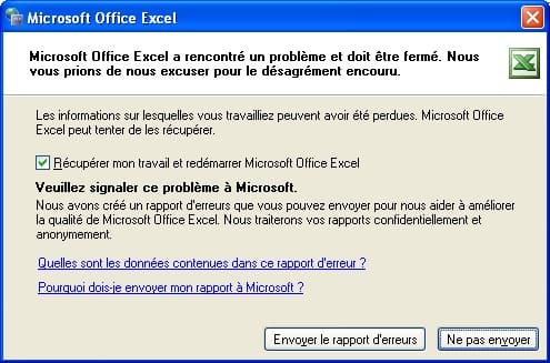

Il m'en veut ton fichier
erreur chargement v002
Après ce message il ne me reste plus qu'a re-booter
Si quelqu'un peut le passer en Xls, merci
