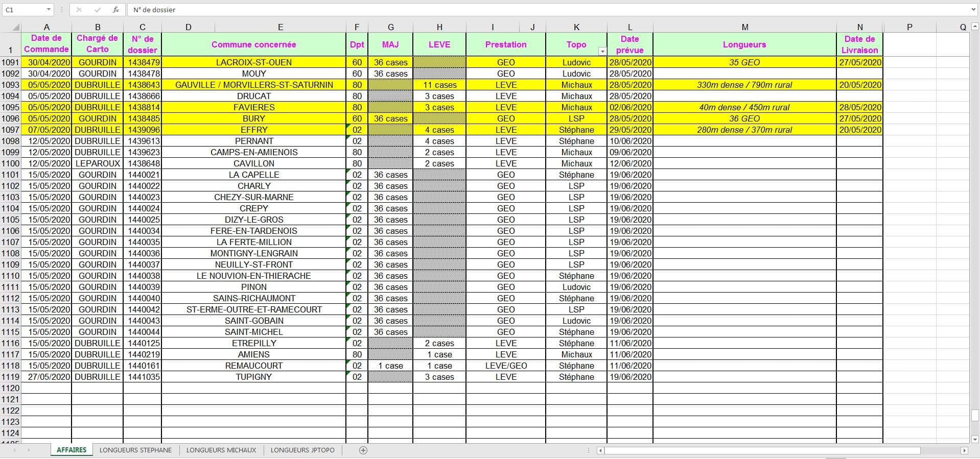

Je souhaiterais que les colonnes "N° dossier + commune concernée + longueurs" se copient dans l'onglet de chaque "Topo" concerné.
Que dans la feuille "Longueurs STHEPHANE" s'affichent uniquement les affaires de STEPHANE, pareil pour MICHAUX etc.....

Merci de votre rapidité, malheureusement même avec les exemples, je n'arrive pas à les transposer dans mon propre tableau.
J'avoue être beaucoup trop novice pour comprendre le fonctionnement, voici mon tableau excel, pourriez-vous y mettre l'exemple dans l'un de mes onglets svp? (le code pour l'ouverture est 3386)
Merci à l'avance.
Mets en A2
="*"&SUBSTITUE(DROITE(CELLULE("nomfichier";A1);NBCAR(CELLULE("nomfichier";A1))-TROUVE("]";CELLULE("nomfichier";A1)));"LONGUEURS ";"")&"*"
ce qui reprendra le nom de l'onglet
Respecte l'orthographe des nos y compris accents dans l nom de l'onglet

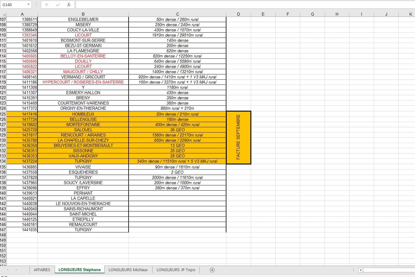

Encore merci, par contre j'aimerais que dans les onglets "LONGUEURS", les couleurs jaune du 1er listing ne se copient pas et que je puisse moi-même colorier certaines affaires et notifier quand cela a été facturé comme sur mon image ci-jointe. Est-ce possible ?
Car quand je le fais, cela provoque forcément un conflit et cela ne s'enregistre pas.
  • les couleurs jaune du 1er listing ne se copient pas
  • et que je puisse moi-même colorier certaines affaires et notifier quand cela a été facturé
Oups ...
  • pour les couleurs, on peut tout effacer (normalement la macro recopie exactement ce qu'il y a dans AFFAIRES)
  • pour les annotations, ce n'est pas possible dans cette version, sauf si l'on reporte ces annotations dans l'onglet AFFAIRES ce qui serait possible par macro, mais pas par cellules fusionnées, juste un commentaire ou un indicateur ligne à ligne. Dans ce cas, cette annotation sera reprise/conservée dans l'onglet maître AFFAIRES
Est-ce que cela te va ?

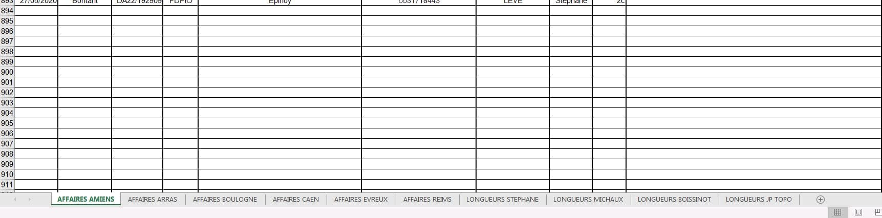

Vu que j'ai 6 tableaux différents de 6 centres différents mais avec des TOPO qui bossent sur 2 ou 3 centres, est-ce qu'il est possible "techniquement" de créer 6 feuilles "Affaires Amiens, Affaires Arras, Affaires Boulogne, Affaires Caen, Affaires Evreux, Affaires Reims ......" sur le même tableau (celui que vous m'avez créé) et que toutes les affaires se répercutent dans le topo concerné ???
Si c'est possible, pouvez-vous me créer les 5 autres feuilles et je m'occuperais de copier-coller les affaires dans chaque centre.

Oui les voici, il y en a 3 autres : AFFAIRES CAEN / AFFAIRES EVREUX / AFFAIRES REIMS, si vous pouvez créer les onglets pour je copierais les affaires directement dessus.
Un grand merci

Et bien comme je veux simplifier au maximum, j'avais 6 tableaux bien distincts, du coup c'est plus simple d'avoir un seul tableau avec une feuille par centre et une feuille par topo regroupant toutes leurs affaires.
Si je rassemble le tout, comment faire la distinction entre Arras et Boulogne ? Il faut ajouter une colonne, tu la mets où ?
Je ne veux pas rassembler tous les centres sur une même feuille mais sur différents onglets comme sur la capture d'écran ci-jointe.
Par contre, une seule feuille par Topo car par exemple Stéphane travaille autant pour Amiens, Reims et Boulogne
