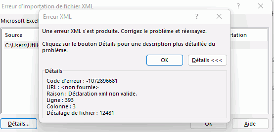

Dernière petite question, j'obtiens un code erreur ques qui cloche? (J'ai fusionné plusieurs fichiers XML ensemble pour obtenir mon fichier .txt)
image image
Merci beaucoup
