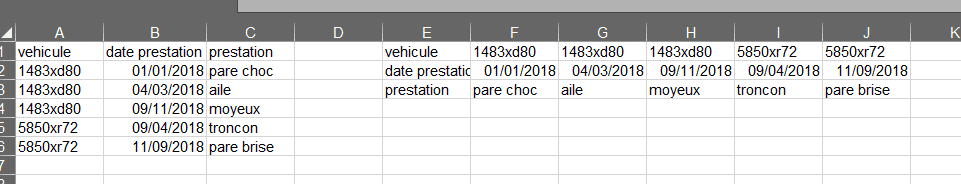

Salut Laurent!
Regarde si ce petit tips ci-dessous t'est utile:
1. Copie ta plage / liste
2. Clique sur la cellule où coller ta plage / liste
3. Clique sur la flèche qui part vers le bas sous le bouton "Coller" de l'onglet "Accueil"
3. Appuie sur la touche "T" de ton clavier
Résultat :
