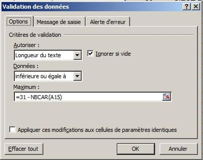

en supposant que les fruits sont saisis en premier, une simple validation de donnée personnalisée sur B4:Dxx suffit :
=NBCAR($A4&B4)<15
eric

@ Eriiiic: J'avais utilisé une validation des données avec NBCAR qui faisait la différence entre la nb total de caractères et celui de la la colonne A mais je ne sais pas à quel moment je n'ai pas su finaliser ma validation.
Et puis je me suis penché à nouveau dessus et j'ai trouvé.
Mais la tentation de me frotter aux événements était trop forte...
2017 04 13 capture137
