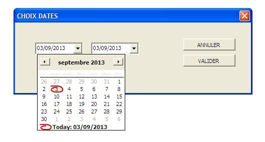

J'ai inséré un contrôle calendrier dans un userform et juste au dessus deux textbox qui s'intitule l'un "date de début" et l'autre "date de fin". Est-possible en cliquant sur le calendrier d'alimenter dans un premier temps la "date de début" et dans un deuxième temps la "date de fin" ?

test date
Titouan,
Une autre possiblité = Userform2
Choix par DTPicker1 ou DTPicker2 et avec date non visible à l'ouverture du formulaire (DTPicker : propriétés CheckBox = Vrai)
Et1000lio
