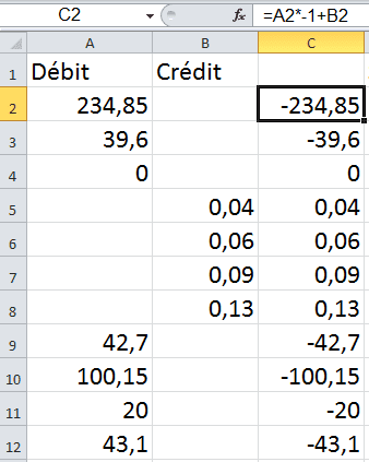

Bonjour le forum,
Pas certain d'avoir compris.
Proposition : =A2*-1+B2

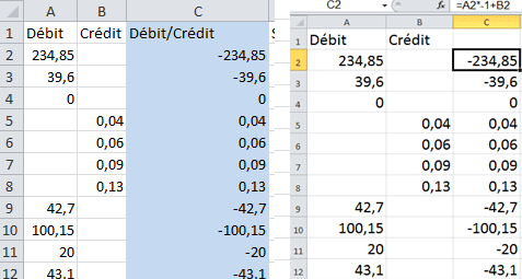

Bonjour désolé pour la confusion
j'aimerais ajouter la colonne bleu
32debit-credit.xlsx (10.34 Ko)

je réponds à Jean-Marc qui voulait un exemple du résultat... J'ai fait une colone bleu version "formule" dont je voulais automatiser la création avec VBA

27debit-credit.xlsm (25.81 Ko)
Public Sub InsertColumn()
Dim n As Long
    With ActiveSheet
        n = .Cells(.Rows.Count, 1).End(xlUp).Row
        .Columns(3).Insert Shift:=xlToRight
        .Cells(3).Value = "Débit-Crédit"
        With .Cells(2, 3).Resize(n - 1)
            .FormulaR1C1 = "=-RC[-2]+RC[-1]"
            .Value = .Value
            .NumberFormat = "[Blue]_-* #,##0.00_-;[Red]-* #,##0.00_-;_-* ""-""_-;"
        .Cells(1).Resize(, 4).EntireColumn.AutoFit
