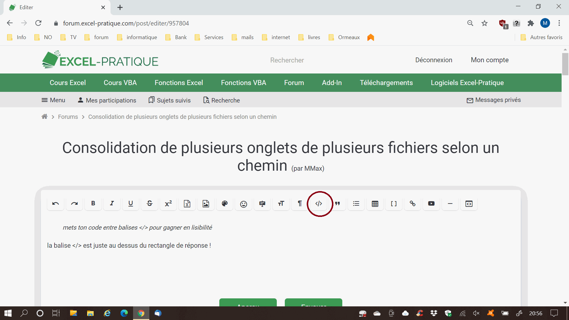

mets ton code entre balises </> pour gagner en lisibilité
la balise </> est juste au dessus du rectangle de réponse
capture d ecran 551
