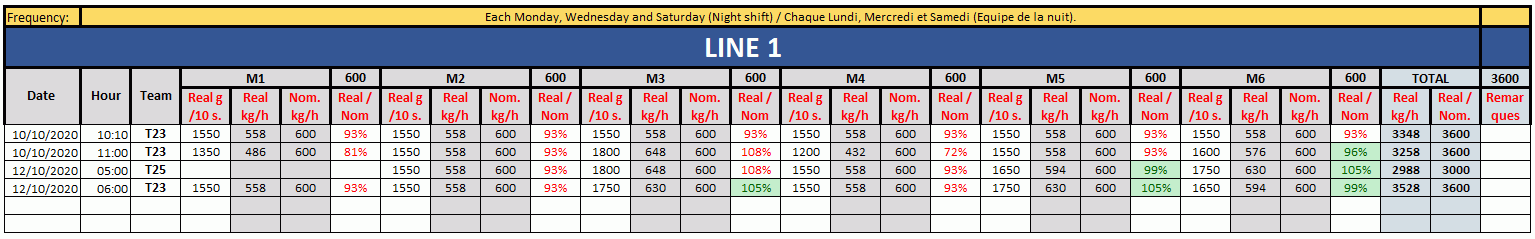

pour etre plus chair je vous joint un autre fichier et une image
test
ce que je voudrais, c'est enregistré la feuille la réouvrir changer le poids mais garder les valeurs enregistrer précédemment, tous cela sur une feuille verrouiller. exemple sur l'image jointe

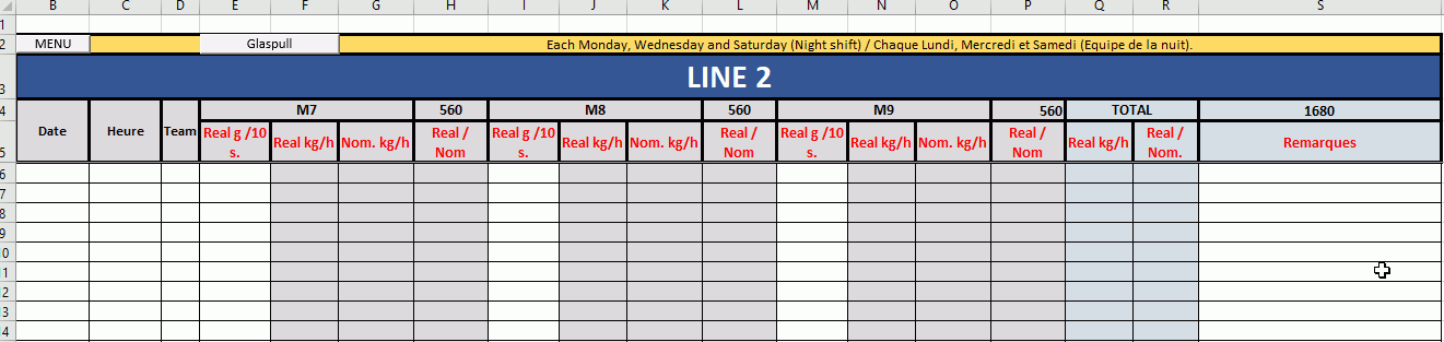

tu as raison, je suis entrain de faire comme tu dis 3 tableaux sur la meme feuille une fois finis je te montre
Re
donc voilà les tableaux réaliser, le reste c'est un peu plus dur pour moi
