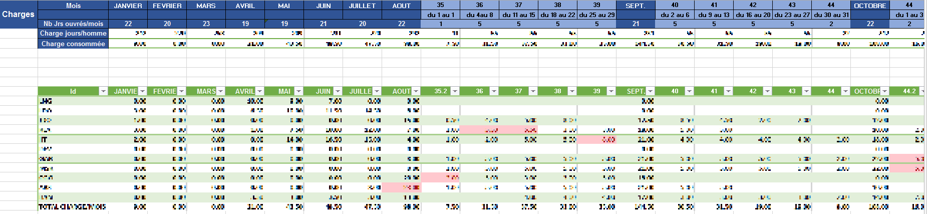

Chaque projet possède un fichier Excel indépendant contenant le plan de charge de chaque collaborateur qui travail sur le projet. Chacun de ses fichiers est modifié par le chef de projet ou un collaborateur qui rentre ses temps de travail. Ensuite toutes les données rentrées sont automatiquement "transférées" vers un fichier "master_projet" qui possède un onglet par projet dans lesquels je veux retrouver les tableaux de chacun des fichiers indépendant afin d'avoir une vue sur tout les projet via un seul fichier.
Problème:
La fonction "connexions" de données d'Excel 2013 fait parfaitement le travail de récupération des tableaux et des mises à jours effectué dans ces tableaux. Mon soucis vient de la mise en forme. Au lieu de garder la mise en forme comme un "copier-coller", Excel créé un grand tableau avec toutes les informations, supprimant au passage les fonctions de tries, mise en forme conditionnelle etc.
Ma question est donc comment garder la mise en forme, les formules etc. lors de "l'import" des données ?
Voici le fichier source
170626040948850021

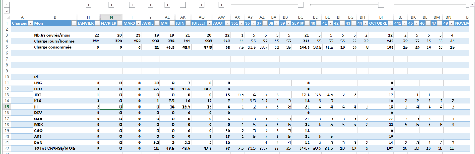

Et le résultat obtenu après importation via "connexions de données"
170626040948707909

J'ai réussi à solutionner mon problème. Dans la barre de connexion il y a un onglet "table" qui permet de ne sélectionner qu'une table plutôt que tout un classeur.
