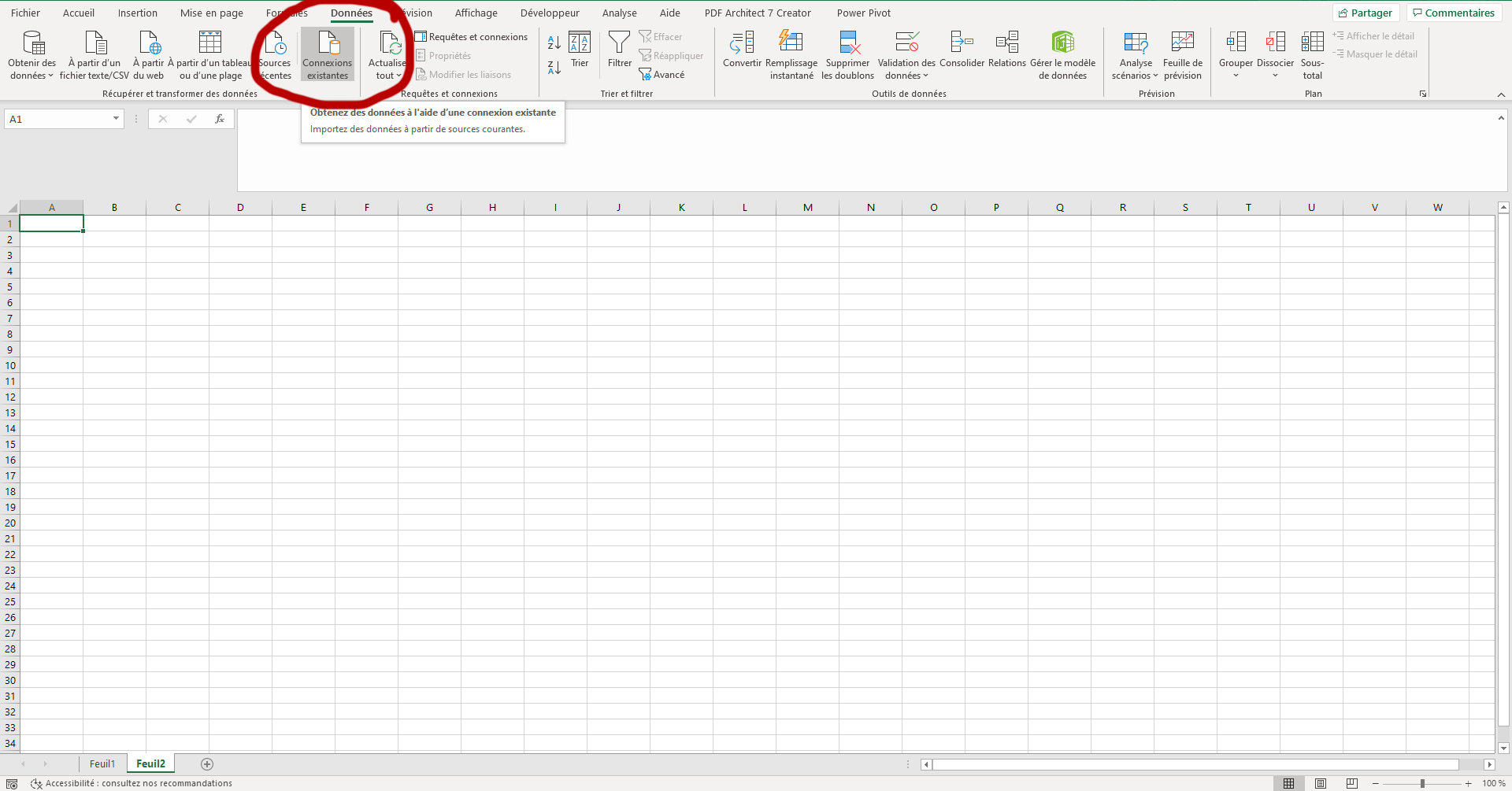

Voici la méthode avec ma version d'excel.
li87
sinon, essayer de passer par connections existantes dans donnée puis recherche et allez chercher le fichier.
zskn
Voilà, j'espère que ça pourra vous aider
