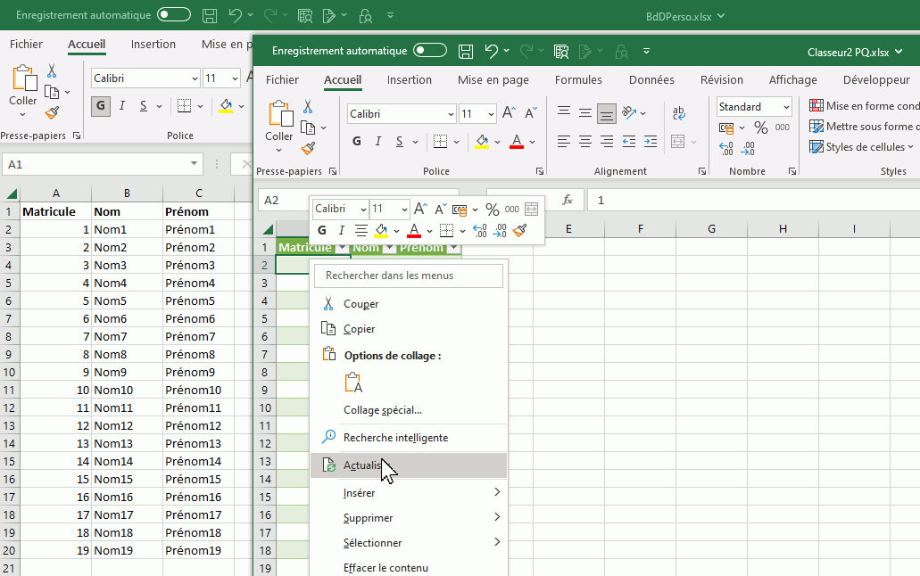

Faite le test, créez un fichier BdDPerso.xlsx de toute pièce et laissez le ouvert
Créez un autre fichier et demandez à PQ de récupérer les données dans le 1er classeur, No soucy
Effectivement, quand je fais le test sur mon PC avec le classeur source ouvert, j'ai un message d'erreur stipulant que le classeur est déjà utilisé par un autre processus. Et cela se produit à chaque fois que je tente d'ouvrir un classeur source, puis je tente d'actualiser le classeur contenant la requête Query.
Je pourrai tester la semaine prochaine sur 2 PC différents, mais je ne pense pas que cela fera une différence.
Merci pour ce retour en tout cas qui me pousse à chercher dans la direction Power Query.
Il faut effectivement utiliser PQ, c'est puissant
Sinon, je pense que c'est un paramètre que vous avez et qui crée ce problème
Sur mon PC, les 2 fichiers ouverts -> Actualiser -> Actualisation effectuée (sans message)
