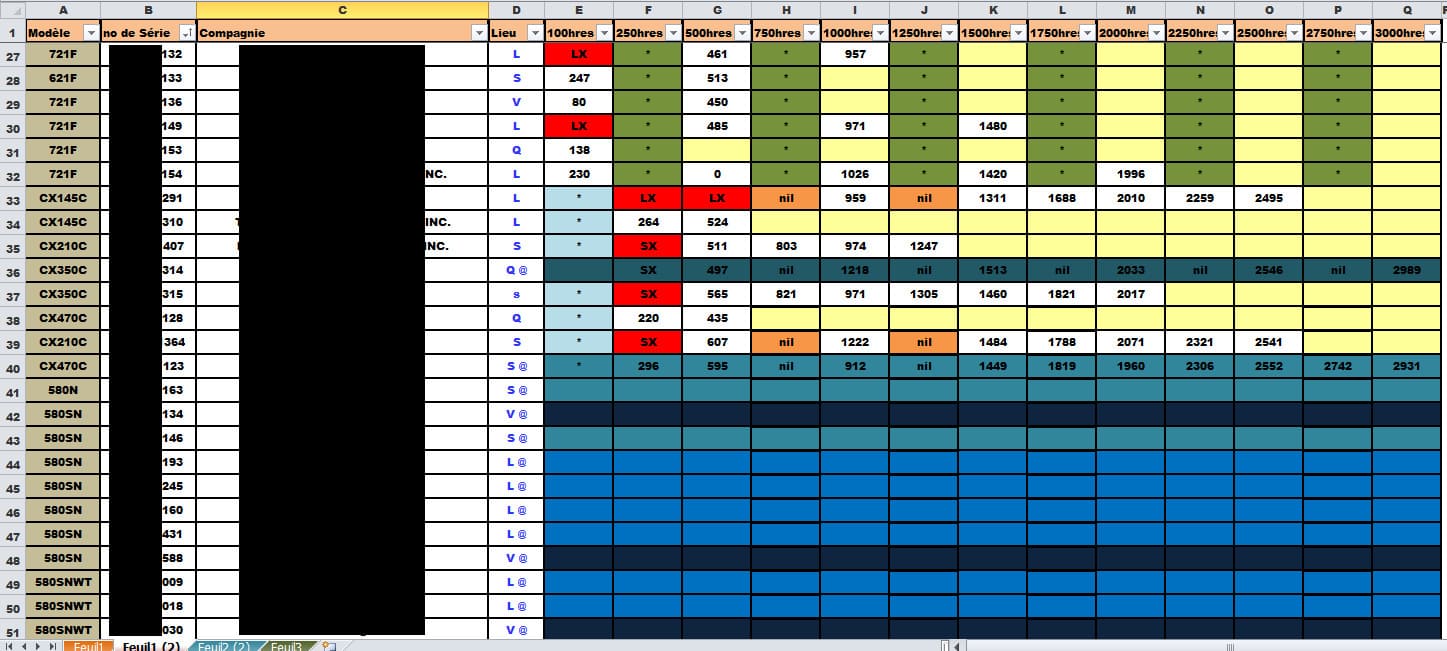

Condition et critère Le 03/08/2016 à 20:25PPlutotMembre habituéMessages50Excel2010 FR.Inscrit19/01/2015 bonjour le forum,mon problème est le suivant,en colonne A j'ai des modèles de machines et en colonne D j'ai les endroits.est-ce possible si je prend toutes les machines (521F) de la colonne A et un endroit de la colonne D de trouvercombien il y a de machines (521F) a cet endroit (L) et ainsi de suite pour les autres modèles?le tableau1 ou se trouve les données se trouve sur "Feuil1 (2)" et migrerais sur la "Feuil3" vers une cellule.merci, et bonne journée a tous. Le 03/08/2016 à 20:38R@chidMembre impliquéMessages2'920Excel365 FRInscrit14/11/2012Bonjour,pas clair sans fichier exemple,Le 03/08/2016 à 21:21PPlutotMembre habituéMessages50Excel2010 FR.Inscrit19/01/2015bonjour R@chid et le forum,Mon erreur, je met en attachement le fichier.merci. 15watchsitecase.xlsm (118.51 Ko) Le 03/08/2016 à 21:36boubenMembre impliquéMessages1'794Excel2010Inscrit25/08/2014EmploiConsultant VB6 / SQL / VBA / Excel / AccessBonsoir à tous,Ci-joint une proposition à tester, en ajoutant un TCD.Bonne soiréeBouben 15watchsitecase-tcd.xlsm (123.99 Ko) Le 03/08/2016 à 22:20PPlutotMembre habituéMessages50Excel2010 FR.Inscrit19/01/2015 bonjour bouben et le forum,c'est justement ce que je voulais, un gros merci, je vais mettre en propre.les tableaux croisés dynamique je ne connaissait pas et je vais étudier ça.merci encore, PlutotRechercher des sujets similaires à "condition critere"ForumsExcel - VBACondition et critère
