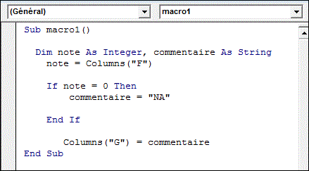

Condition dans toute une colonne
j'aimerais appliquer une condition à toute une colonne, lorsque je le fait pour une case ça marche mais dès que le l'applique à toutes la colonne ça ne marche pas.
Et du coup ma 2è question:
Quels codes mettre pour avoir 2 résultats à ma condition?? Ex: Si 0 en colonne A, mettre NA en colonne B, et 0 en colonne C et D
