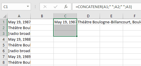

Si j'ai bien compris, sélectionne simplement ta formule + 2 cellules en-dessous :
selection 1

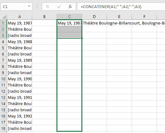

Etire vers le bas :
selection 2

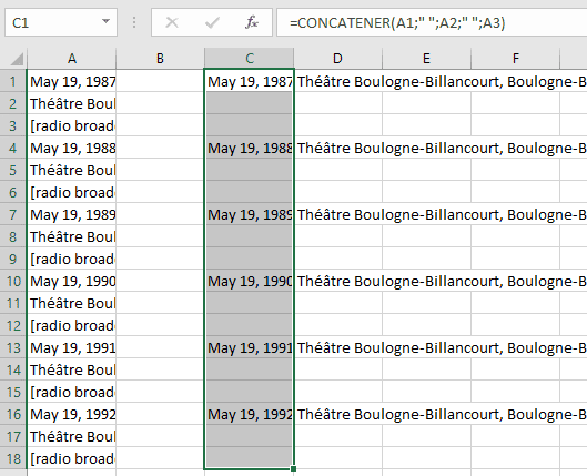

Et voila :
selection 3

Merci Sébastien mais ce n'est pas ce que je souhaite, l'incrémentation vers le bas je connais…
