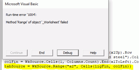

en lançant, sans ajouter de colonne pour le moment j'obtiens cette erreur :
Pour la ligne que j'ai surligné en jaune
Ah,
cette fois j'ai testé le fichier avant d'envoyer, ça devrait vraiment être fonctionnel maintenant.
