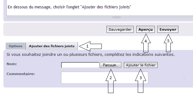

PS: Comment je joint un fichier?
joindre un fichier
