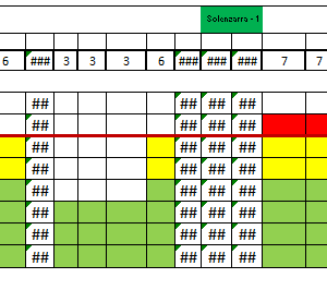

J'ai un fichier qui regroupe nos maintenance de produit pour l'année et qui en découle un nombre de personnel à avoir pour l'année, le fichier fonctionne très bien, il y a des Template et un code couleur à respecter, j'ai parfois besoin de 1, 2 ou 1/2 personnes. Le calcul s'effectue bien lors d'un comptage de bloc pour 1 ou 2 personnes mais pas pour les demi-personnes et j'aimerais modifié ce code pour compter, sur certain de nos produits (notamment dans l'onglet "templates", pour les Type 5 et 500S), ces 1/2 personnes et je n'arrive pas du tout à améliorer ce programme.
Si quelqu'un pouvait m'aider à améliorer le code, pour qu'il puisse être opérationnel ce serait fort appréciable.

Non je n'ai pas abusé des fêtes en comptant ces demi-personnes, c'est que la réparation du produit ne nécessite pas une personne totalement dévoué à ça pendant la semaine, d'ou la demi personne.
h2so4,
J'ai inséré ton code mais le calcul dans les colonnes du bas me montre une anomalie dans le calcul, serais-tu pourquoi par hasard ?
voici l'adaptation dans ton fichier, je n'ai pas de problème. Le fichier sur lequel tu essaies est-il le même ?
h2so4,
Sur le fichier je n'avais pas modifié les blocs pour compter les 0.5, je viens de le modifier pour les faire apparaître, désolé c'est de ma faute.
Du coup si tu regardes ce fichier là, la fonction indique un défaut de valeur lors du comptage.
Merci à toi de m'aider.
pas de problème non plus avec ce fichier (après avoir autorisé les macros)
Merci pour ta réponse h2so4,
ça doit venir de mon coté le problème de valeur du coup je vais regarder.
Merci de ton aide, dans tous les cas.
si tu confirmes que tu as bien le problème avec le dernier fichier que tu as envoyé, je peux essayer d'investiguer davantage.
Non c'est bon, j'ai fais autrement.
Mais merci d'avoir pris de ton temps pour m'aider, c'est très gentil de ta part.
