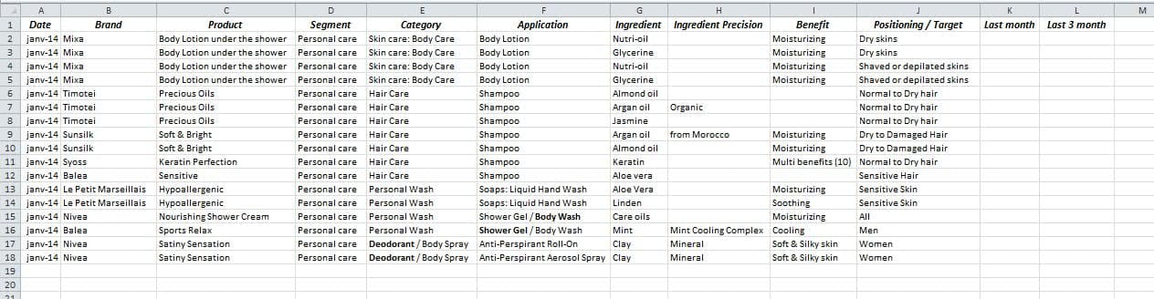

Après avoir cherché sur divers formus et tutos, et essayer plusieurs options de formules, je me tourne vers vous afin de chercher de l'aide.
Je fais une petite étude sur les produits de beauté / cosmétiques.
Je cherche à compter le nombre de fois qu'on retrouve un ingrédient (colonne G) dans un produit lancé dans le dernier mois (colonne K) et dans les 3 dernier mois (colonne L)
Je partais dans ce type de formules là mais en vain.
=NB(SI((G2:G18=G2)+((AUJOURDHUI()-A2)<31))
Auriez vous une suggestion ou modification pour que cela marche?

Dans l'idéal j'aimerais avoir ce display là
13help-2.xlsx (12.12 Ko)
En fonction de la colonne ingrédients (G) et de la date (A) afficher le nombre de fois que la valeur apparait dans le petit tableau en bas à droite sur les derniers 30 jours, derniers 60 jours et derniers 90 jours.
Ca serait super si quand un nouveau ingrédient est créé (qui n'était pas dans le listing auparavant), cela crée aussi la ligne automatiquement dans le tableau
Je suis désolé, j'espère que j'arrive à être assez clair :/
Merci beaucoup !!
