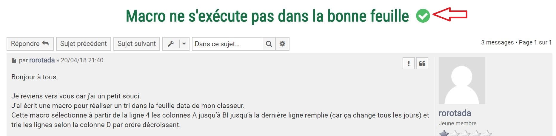

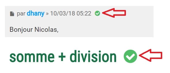

Merci pour ton retour ! je te laisse passer ce sujet en résolu, ainsi que le précédent : il suffit de cliquer sur la coche V (située près du bouton EDIT) ; seul l'auteur du sujet peut le faire, et ça permet aussi de clôturer le fil de la discussion ; tu sauras que tu as réussi quand tu verras un petit rond vert avec une coche, comme ceci :
sujet
J'ai vu que tu avais déjà réussi à le faire pour cet autre sujet :
