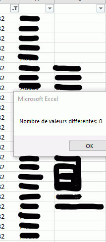

Mais petite question qui m'interroge
Pourquoi cette ligne ?
Range("T2:T" & DerLig).FormulaR1C1 = "=RC[-3]&"" ""&RC[-2]"
Un des filtres que j'ai essayé ne marche pas il me dit "0" alors que la réponse est "1"
capture d e cran 2021 09 25 160110
C'est bon j'ai vu mon erreur
