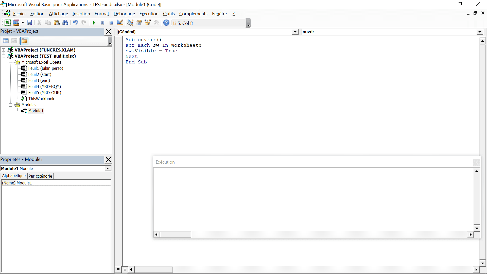

Ton fichier m'affiche une liaison à une feuille fantôme OUR, que j'ai beau éliminer, elle ne cesse de se reconstituer !
Vois-tu une raison à cela ?
Pour l'instant, je n'ai pas le temps de reconstituer un nouveau classeur à zéro, dans la mesure où procéder par copie exporte le problème !

Je ne vois aucune feuille OUR !
capture d ecran 96
Au temps pour moi, je pensais que vous parliez de la feuille YRD-OUR...
Alors non, je ne vois pas d'où sort cette feuille OUR. peut être un reliquat d'une précédente tentative qui a échoué
Zut ! En rafraîchissant j'ai viré mon dernier post !
Recommencé la manoeuvre avec ton nouveau fichier, sans feuille OUR et sans lien...
Et là, au moment de la validation de la formule, réapparaît un lien qui s'est créé, cette fois avec une feuille perso (tout aussi fantôme que la précédente)... Il semble donc qu'Excel crée un lien en prenant une fraction de nom de feuille existante !!!!
