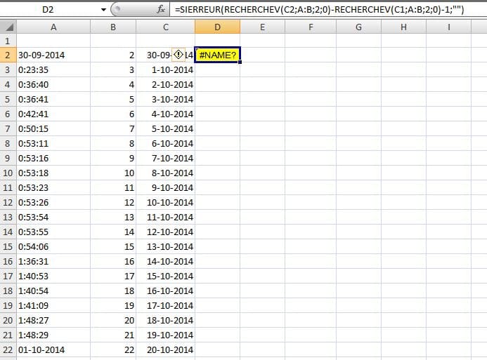

J'ai essayé ta solution comme tu peux le voir en pièce jointe mais ça n'a pas trop l'air de fonctionner. A moins que je me soit trompé quelque part ?
Merci !
Et ce meme en metant = ligne() en B ( ce qui n'est pas le cas dans la capture d'écrans ci-dessus )
En B2 : =LIGNE()
A tirer vers le bas.
Donc 2 au lieu de 15

Oui oui c'est ce que j'ai noté plus haut ... meme avec 2 cela ne fonctionne pas ...

Ho merci mbbp !!!! Grrrrrr je devais mettre le tout en anglais ! Pardon pour ma distraction !
Un tout grand merci à toi !
Bonne journée,
It is the SIERREUR function that you posed problem
