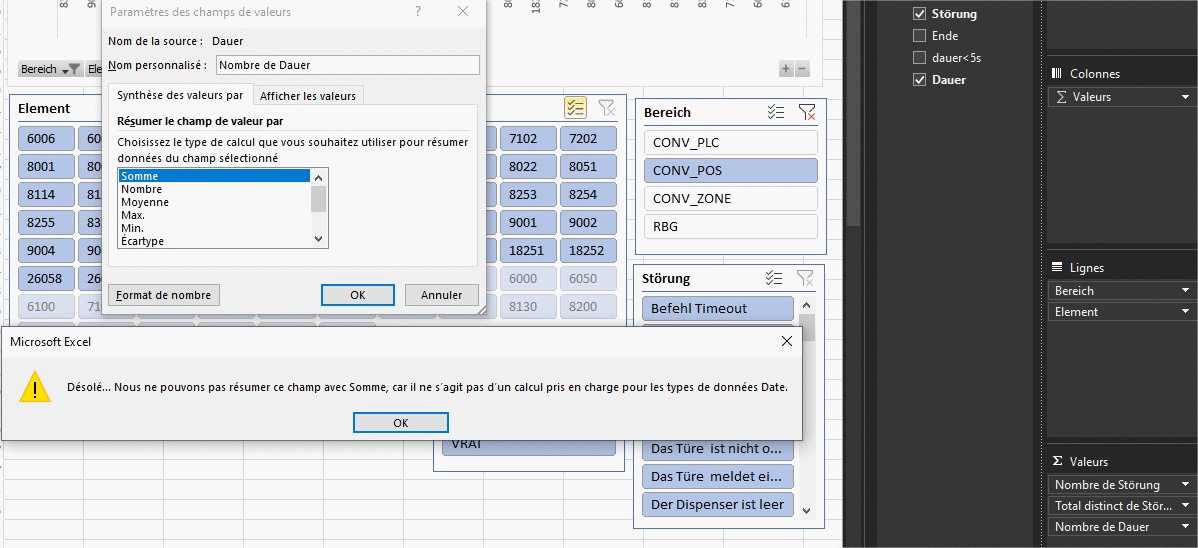

Dans ton fichier je vois bien le foramtage de la valeur de störung : dans "paramètre champ de valeur" tu utilise le "total distinct".
Dans mon vrai fichier j'essaye de faire pareil, mais dans "parametre champ de valeur" je n epeut pas choisir "total distinct".
Pourtant dans ton fichier je peut le faire.
Tu as fait une manip spéciale pour avoir "total distinct" ?
Crdlmt
re bonjour
Alors apparemment pour avoir le "total Distinct" il faut créer un TCD et mettre l'option "enregistré comme modèle".
J'ai refait mon fichier originelle avec TCD, GCD, segment etc...tout pil poil avec le "total Distinct".

J'ai une colonne "Dauer" (durée de la panne) que j'ajoute dans le TCD champ valeurs, et lorsque je paramètre le champ de valeur pour le mettre en "Somme" (pour avoir la durée totale des pannes) Excel me donne une erreur :
test2
Pourtant mes célulle de la colonne Dauer sont bien au format HH:mm:ss et sont bien reconnu.
Avez vous une idée de comment résoudre ce nouveau problème, je précise que dans ma précédente version (TCD normal) cette fonction marchait.
