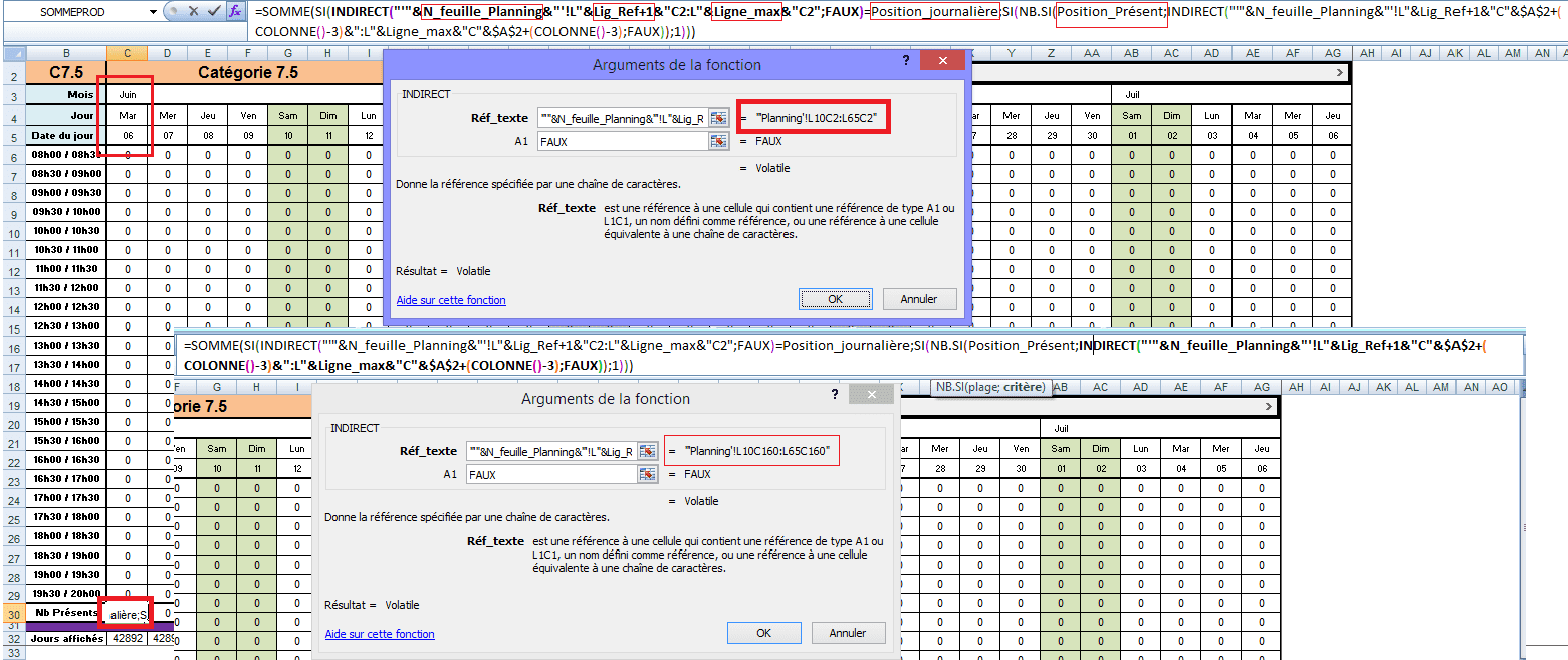

Allez pour ceux qui restent attentif au sujet, ci dessous une image
comptage
qui montre que les INDIRECT vont bien chercher les données dans les bonnes colonnes :
de la ligne 10 (Lig_Ref+1 car Lig_ref est égal à la ligne d'entête du planning) à 65 (Ligne_max) en colonne 2 pour chercher le mot "absence" qui est la valeur de la cellule nommée [Position_journalière]
de la ligne 10 à 65 de la colonne 160 ($A$2+(COLONNE()-3 => $A$2 cellule de référence de la valeur de la barre de défilement, le colonne()-3 correspond au décalage de la colonne de la feuille "Récap_Pôle" par rapport à celle de la date équivalente de la feuille "Planning" donc colonne 160 de la feuille Planning correspond au mardi 6 juin) et qui recherche une correspondance avec la plage dynamique qui correspond à la liste des différentes positions des absences (RTT, CP, MAL etc...), cette liste ayant pour nom [Position_Présent] (j'aurais pu mieux choisir pour le nom je sais )
N_feuille_Planning est une cellule nommée qui contient la valeur "Planning"
Du coup la formule compte le nombre fois où se trouve sur la même ligne le mot absence en colonne 2 et un des mot d'absence en colonne 160, si une paire trouvée alors +1, etc.
Mais ça ne marche pas... Pourtant dans le fichier joint au posts plus haut cela fonctionne, je suis vert !!!
