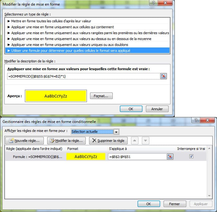

Il y a d'abord un problème de conception : à quoi sert cette quantité industrielle de MFC ?
A priori une seule MFC suffit avec la formule
=SOMMEPROD(($B$55:$G$74=B2)*1)

RE
La formule c'est pour remplacer TOUTES tes mfc par une seule

ok
je viens de comprendre et je viens de changer c'est beaucoup plus simple
