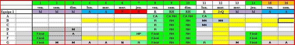

Je suis actuellement en stage ingénieur et il s'avère que je dois optimiser un planning excel (2007).
Mon problème est que je dois comptabiliser les remplacements de plusieurs équipes.
Mon critère de comptabilité est la couleur, cependant j'aimerais avoir plusieurs couleurs de critère.
J'utilise cette fonction mais qui se limite à une seule couleur malheureusement..

En fait, il me faudrait une seule fonction qui puisse, sur une plage donnée, comptabiliser dans une autre cellule le nombre de remplacements.
Ces remplacements correspondant à plusieurs couleurs différentes pour un même employé.
Donc plusieurs couleurs de référence pour un résultat.
Si on prend la photo donnée, disons que le gris et le jaune correspondent a des remplacements.
Je souhaiterais donc comptabiliser sur la ligne de l'employé B le nombre de remplacement qu'il a effectué cette semaine là.
J'ai donc 2 couleurs de références aux remplacement.
Tu comprends mon problème ?
