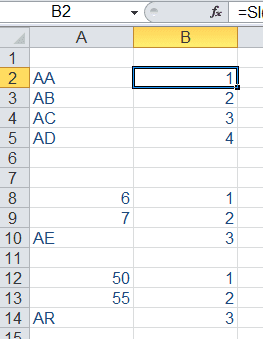

Je souhaiterais pouvoir compter le nombre de cellules ayant une valeur et que le compte reparte à 0 dès lors qu'une cellule de la série est vide,

on scanne les cellules les une après les autres, si elles ont comme valeur la valeur cherchée on incrémente le compteur, si la série et finie, on passe le compteur à 0 et on continue...
Du coup le compteur vaut zéro...
Alors il faut en dire un peu plus, ou mieux encore mettre un fichier représentatif de votre demande

Je ne suis pas sur d'avoir bien compris ta demande mais jette un coup d'oeuil au fichier ci-join.
En espérant répondre à tes attentes.

Je viens de voir la proposition sur le fichier exo Marion 13 et ça a l'air de fonctionner!!!!
Merci beaucoup
Bonjour le forum,
=SI(ESTVIDE(A2);"";B1+1)
