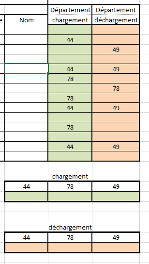

Comptabilisé le nombre de fois un chiffre dans une colonne
J'aimerais comptabilisé les livraisons que j'effectue département par département et ne trouve pas la solution à ce dilemme.
Je joint une capture d'écran pour mieux me faire comprendre.
le but est de faire compté à excel le nombre de fois que je retrouve le chiffre 44 dans la colonne P17 à P30 (verte) pour ma recap chargement résulta en O33 (chargement 44)
ainsi suite pour les autres départements.
Je vous remercie.

re,
si j'ai compris ...
en O34: =NB.SI($P$17:$P$30;O33)
idem en P34: =NB.SI($P$17:$P$30;P33) etc etc....

Et bien
Un gros merci !
Une journée que je rame pour cette formule et en 5 mn tu as résolu mon soucis !
respect les pro !
