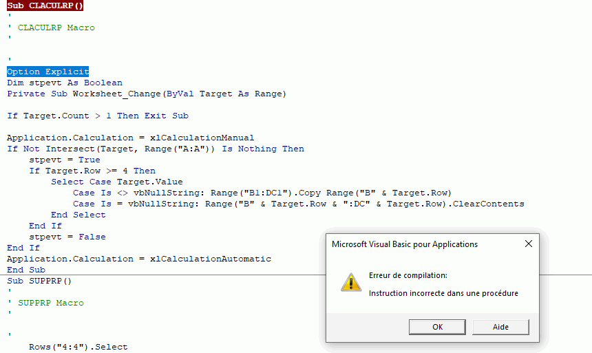

Du coup ca me fait ça (Je suis vraiment désolé je suis pas trop callé)
Mais vous ne suivez pas ce que je vous écrit là...
Faites exactement ce que j'écris en suivant pas à pas
Excusez moi !! C'est parfait ca marche, j'avais mal compris ! Mais du coup quand je copie colle une liste complète, j'ai fait le test pour une seule donnée, ca me calcule automatiquement le reste. Mais lorsque je colle plusieurs données il faut que je clique sur toutes les cases pour actualiser.
