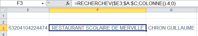

Bonjour le forum,
F3 :
=RECHERCHEV($E3;$A:$C;COLONNE()-4;0)
A tirer vers la droite.
recherchev
Cela fonctionne a merveille. Merci à vous 2 !!
