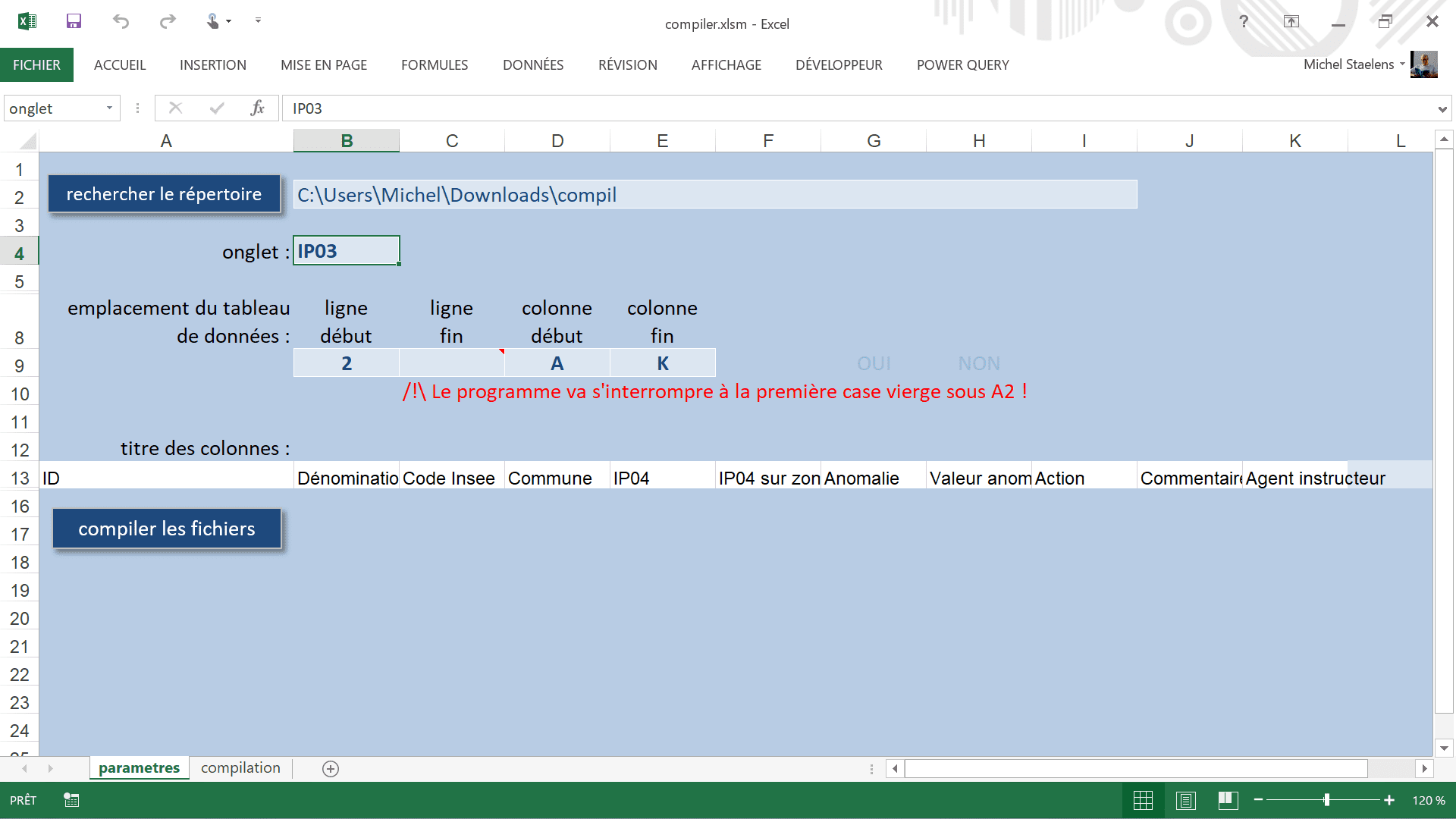

Il faut indiquer le nom de l'onglet dans la cas adhoc (en B4), donc le changer entre chaque lancement
Prends bien le dernier fichier posté
Et change bien le répertoire

J'ai re-testé avec le fichier de compilation que Steelson avait envoyé, j'ai changé les noms des en-têtes et de l'onglet mais j'ai deux soucis avec :
  • les 3 dernières colonnes de mon tableau ne se recopient pas quand je lance la compilation (colonne L, M, N avec les actions, commentaires et noms des agents ; 2 de ces colonnes sont en menu déroulant dans les fichiers);

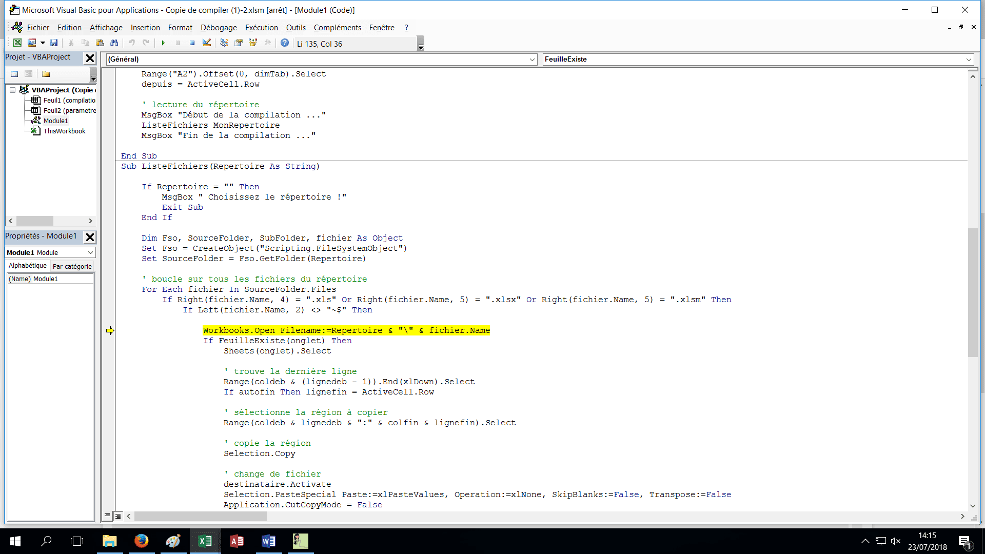

  • j'ai le message d'erreur "la méthode Open de l'objet Workbooks a échoué", j'ai essayé de changer le nom du répertoire et du fichier mais rien n'y fait.
Quelqu'un sait-il comment je peux corriger ce problème? Je sens qu'on est près du but.

@ Julie,
C'est la procédure de Steelson !...
@ Steelson,
Si tu lis ce message, peux-tu intervenir ?
