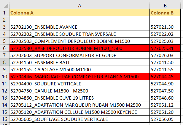

Je suis un peu bloqué sur une manip de mise en forme conditionnelle.
En réalité j'ai deux colonnes : A et B
La colonne A contient un format de texte comme suit par exemple : 52702130_NOM DU FICHIER
La colonne B contient uniquement des chiffres comme suit par exemple :527021.30
Comment puis-je vérifier que j'ai le bon numéro entre les deux cellules et appliquer une mise en forme conditionnelle, sachant que le numéro dans la colonne B est séparé par un point.
(j'ai mis en pièce jointe le fichier excel et une image du résultat souhaité)
27comparaison.xlsx (8.89 Ko)
exemple comparaison
=GAUCHE($A3;8)<>SUBSTITUE($B3;".";"")
Avec une mise en forme conditionnelle
