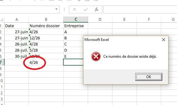

Je suis sur un problème depuis quelques jours et je n'arrive pas à me débloquer. J'ai cherché partout dans le forum mais impossible de trouver un sujet comparable (ou alors je n'arrive pas à adapter mon code).
Voici mon problème : J'aimerais que pour la colonne B, Excel me renvoie un message d'erreur (MessageBox "Numéro dossier déjà existant") si l'utilisateur entre dans une cellule de la colonne B un numéro qui existe déjà dans cette même colonne.
Un exemple sera peut-être plus parlant : Si en B6 je rentre la valeur "12/26" mais qu'elle est déjà présente en B3 alors une messagebox s'affiche, signalant l'erreur. Si la valeur n'existe pas déjà alors rien ne se passe.
Le but de mon code serait de vérifier qu'un numéro de dossier n'existe pas déjà dans ma colonne lorsque l'utilisateur entre une nouvelle valeur dans cette colonne.

Pour Raja, c'est exactement ce que je souhaite à une chose près : est-il possible que le message d'erreur s'affiche lorsque l'utilisateur écrit sa valeur et clique sur Entrée ? Parce que pour l'instant, l'utilisateur est obligé de re-cliquer sur la cellule qu'il vient d'écrire pour la vérifier. Et j'ai juste modifier une petite erreur au niveau la Msgbox :
MsgBox "Le dossier " & Target & " existe déjà"
Merci d'avance.
A la validation après la saisie le code marche normalement. Bien entendu, il faut revalider sur le message d'erreur pour revenir à la saisie. Quant à la modification, je pense que tu as raison de le modifier.
