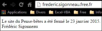

J'aurai dû écrire merci à Jacques Boisgontier de manière plus explicite.
Une pensée à Frédéric Sigonneau. Il a été longtemps une aide précieuse, pour nombreux d'entre nous.
Il m'arrivait encore de consulter ce site.
Sans oublier Laurent Longre entre autres …
