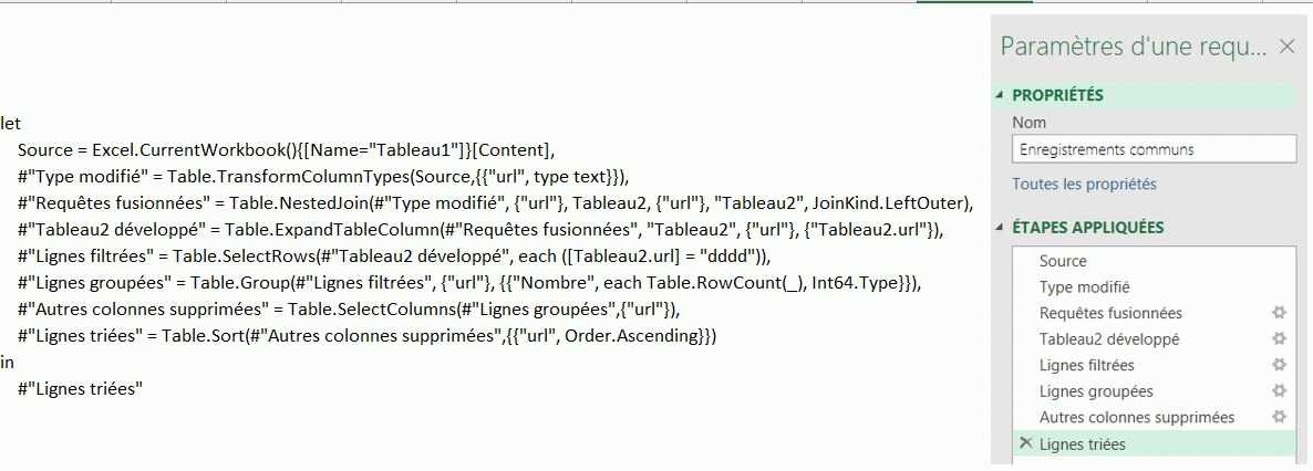

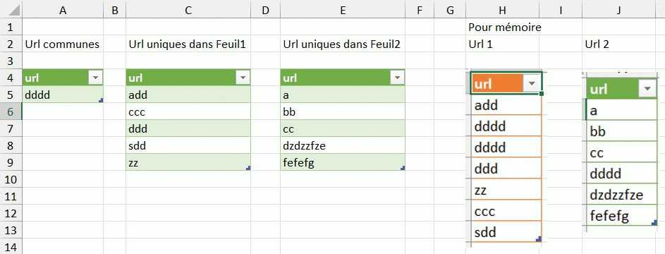

Avec des requêtes Power Query sans doublons et triées :
18url-ek.xlsx (28.62 Ko)
Bonjour à vous deux,
Serait-il possible d'avoir la macro VBA qui permettent d'avoir le résultat s'il vous plait?
Merci.
Pour ma part, il n'y a pas de code VBA.
Pour accéder aux requêtes PQ : dans le menu Données cliquer sur Requêtes et connexions. Dans la fenêtre de droite, double-clic sur les 3 dernières requêtes.
Sur chaque requête figurent les étapes réalisées pour obtenir le résultat :
Exemple pour la requête des enregistrements communs
En cliquant depuis la première étape, on voit les transformations successives pour obtenir la requête ci-dessous.
capture1
La difficulté sera d'apprendre cette façon de faire. Dans les 3 requêtes, ce sont les jonctions entre tables 1 et 2 qui sont peut-être difficiles à appréhender.
