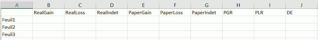

Normalement ça devrait aller car j'ai toutes mes feuilles ont le même format que l'exemple avec les 2 feuilles que je t'ai envoyé. J'ai une autre requête (jamais une sans deux ici haha). Je n'y avais pas pensé mais j'ai besoin des lignes résultat pour les mettre dans une feuille summary. Il faut que me ma ligne résultat allant de J (RealGain) à la colonne R (DE) aille dans ma feuille summary. Voici l'exemple :
Bien à toi,
Lionel
11exemple-7-3.xlsm (74.51 Ko)

Merci Baroute78 mais cela ne me donne pas le résultat souhaité quand je teste la macro dans mon fichier. La macro me permet de donner le nom des feuilles mais j'en ai pas besoin, il me faut principalement les résultats de chaque feuille qui vont J (RealGain) à la colonne R (DE). Voici par exemple le fichier sans la macro et ce que le fichier que je veux. Avec la macro que tu as mis, j'obtiens le résultat là : (Le résultat que je souhaite est différent --> je ne veux pas le nom des feuilles mais compléter toutes les colonnes de B à J que tu verras dans "classeur-exemple-corrige).
Bien à toi,
Lionel
En tout cas, merci beaucoup de ton implication.
14classeur-exemple.xlsx (201.78 Ko)
Peut-être trouvé une méthode qui dit " Dans chaque feuille, sur la ligne où il y a écrit Result, tu me copies les résultats allant de la colonne J à la colonne R et tu les mets dans la feuille summary dans la colonne B à J" ou dire " Sur la dernière ligne de donnée de chaque feuille (cera celle de résult), tu me copies les résultats allant de la colonne J à la colonne R et tu les mets dans la feuille summary dans la colonne B à J".
C'est nettement plus facile à dire qu'à faire haha
hâte de recevoir ta réponse, merci beaucoup
