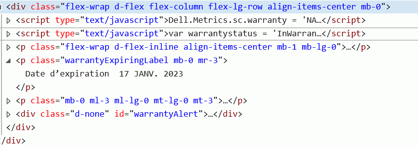

Mais maintenant je souhaite récupérer la date de fin de garantie ( j'ai essayé getelementbyclass,getelementbyID.... sans succès).
exemple du code sur lequel je souhaite extraire le innerTEXT :
( Je débute VBA)

Bonjour 3GB,
d'abord merci pour le temps que tu m'a consacré ( grâce à ta proposition j'ai appris ce qu'est Redim Preserve ( un tableau de données)).
Malheureusement, il ne récupère toujours pas le texte demandé, d'après le mode débogage la procédure ne rentre pas dans le IF:
 If elem.innerText Like "Date d'expiration*" Then 'si innertext de l'élément contient "Date..."
            n = n + 1: ReDim Preserve t(1 To n) 'incrémentation n et dimension tableau
            t(n) = elem.innerText 'l'item n du tableau recoit innertext
Elle fait 3 fois IF et End if puis me retourne une messagebox vide.
Cela voudrais t'il dire que le innertext recherché n'ai pas du HTML ?
Je me renseigne sur PowerQuery, n'hésitez pas à me proposer toutes autres solutions et me faire parvenir vos lumières.
Merci.
C'est résolu 3GB :).
Grand merci.
Je me suis acharné sur du innertext mais grâce à l'espion VBA, j'ai constaté que c'était un outerText.
Du coup j'ai juste remplacé Innertext par outertext dans le code et voila.
